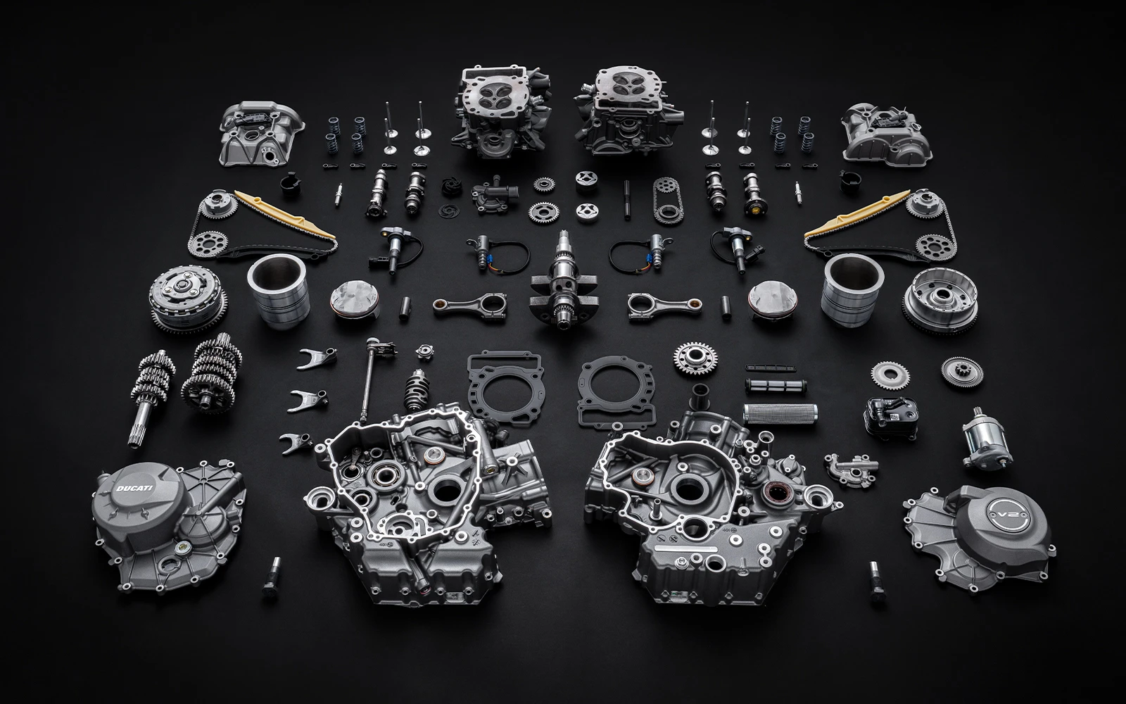

Ducati od lat idzie własną drogą, bo marka kojarzy się z desmodromicznym sterowaniem zaworami, mocnym charakterem silników i sportowym DNA. System DVT, czyli Desmodromic Variable Timing, pojawił się m.in. w Multistradzie 1200 i późniejszych konstrukcjach. Jego zadaniem była płynna regulacja faz rozrządu, żeby dwucylindrowy silnik nie był tylko mocny i efektowny, ale też stał się bardziej elastyczny, łagodniejszy przy niskich obrotach i łatwiejszy w codziennym użyciu.
Nowszym rozdziałem jest IVT, czyli Intake Variable Timing w nowym silniku V2 Ducati. Tutaj regulacja dotyczy strony dolotowej i ma poprawiać liniowość momentu od niskich obrotów, reakcję na gaz i osiągi przy wyższym kręceniu. To ważna zmiana także z innego powodu – Ducati w nowej jednostce V2 odeszło od swojego układu desmodromicznego. Zamiast tego mamy rozrząd oparty na sprężynach zaworowych.
